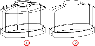

- Sopprimi linee interne su superfici - Selezionare questa opzione per disegnare soltanto le laterali e longitudinali:
- su bordi di superficie;
- nella direzione di chiusura della superficie:
- lungo una discontinuità in una superficie;
- su una superficie singola selezionata.
Deselezionare questa opzione per disegnare tutte le laterali e longitudinali sulle superfici.
Questa opzione è valida solo per la vista wireframe.
L'opzione
Sopprimi linee interne su superfici è deselezionata.
L'opzione
Sopprimi linee interne su superfici è selezionata.

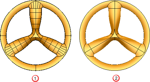

- Sopprimi linee interne su superfici quando ombreggiate - Questa opzione sopprime la tracciatura di linee laterali e longitudinali interne quando ombreggiate, ai fini della chiarezza ed efficienza.
L'opzione
Sopprimi linee interne su superfici quando ombreggiate è deselezionata.
L'opzione
Sopprimi linee interne su superfici quando ombreggiate è selezionata.

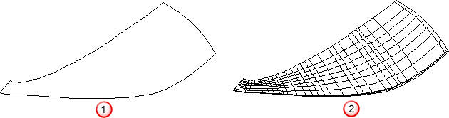

- Disegna laterali interne continue sulle NURBS - Selezionare questa opzione per visualizzare le laterali interne su una superficie NURBS.
In base alle impostazioni di default, questa opzione è deselezionata, per cui sono visualizzate solo le curve di superficie presso le discontinuità e i bordi di superficie.
L'opzione
Disegna laterali interne continue sulle NURBS è deselezionata.
L'opzione
Disegna laterali interne continue sulle NURBS è selezionata.
