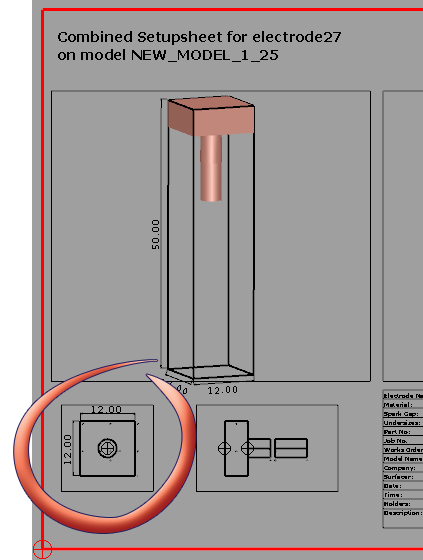

Impostazioni del foglio di lavorazione dell'elettrodo - esempio
Questo esempio utilizza un modello di elettrodo che comprende un'opzione Vista denominata Vista dall'alto.

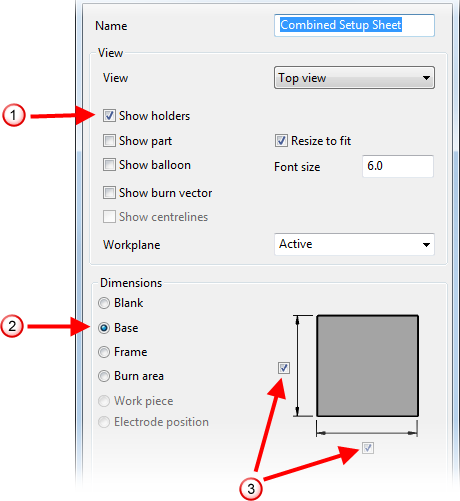

  1. Nella pagina Opzioni generali della Procedura guidata Elettrodo, selezionare Genera fogli di lavorazione e fare clic su per visualizzare la finestra di dialogo Controllo foglio di lavorazione dell'elettrodo.
  2. Selezionare Foglio di lavorazione combinato, e fare clic su per visualizzare la finestra di dialogo Impostazioni foglio di lavorazione dell'elettrodo.
  3. Selezionare Vista dall'alto nell'elenco Vista. Sono disponibili le seguenti opzioni sulle quote:
    • Blocco
    • Base
    • Struttura
    • Area di erosione
  4. Selezionare le voci da visualizzare nel Foglio di lavorazione.
  5. Selezionare un'opzione quota.
  6. Selezionare le quote da visualizzare .
  7. Fare clic su OK per chiudere la finestra di dialogo Impostazioni foglio di lavorazione dell'elettrodo.
  8. Fare clic su OK per chiudere la finestra di dialogo Controllo foglio di lavorazione dell'elettrodo.
  9. Fare clic su Avanti per andare alla fase successiva della Procedura guidata Elettrodo, o su Fine per completare la Procedura guidata. Le quote selezionate sono visualizzate nel Foglio di lavorazione combinato.
