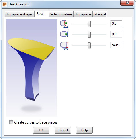

Finestra di dialogo Creazione tacco - Base (con superficie di riferimento)
Usare la scheda Base per specificare i dettagli della base del tacco (mostrata in giallo nel diagramma) che si desidera creare.
Nota: Se non si sta usando una superficie di riferimento, sono visualizzate opzioni differenti.
Curvatura - Inserire un valore o trascinare il dispositivo di scorrimento per impostare la quantità di curvatura sul lato anteriore della base del tacco.
Posizione - Inserire un valore o trascinare il dispositivo di scorrimento per impostare la posizione della curvatura.
Stiramento - Inserire un valore o trascinare il dispositivo di scorrimento per impostare la quantità di stiramento applicata al lato anteriore del tacco.
Crea curve per tracciare i pezzi - Selezionare questa opzione per creare curve lungo i bordi del tacco. Usare queste curve per creare pezzi sul tacco; per esempio, una copertura tacco, o un effetto tacco Louis sul lato anteriore del tacco.
