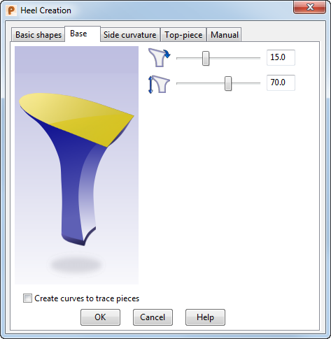

Finestra di dialogo Creazione tacco - Base (senza superficie di riferimento)
Usare la scheda Base per specificare i parametri associati alla base del tacco (visualizzata in giallo nel diagramma).
Nota: Se si sta creando un tacco con una superficie di riferimento, saranno visualizzate opzioni differenti.
Angolo - Inserire un valore o trascinare il dispositivo di scorrimento per aumentare o diminuire l'angolo impostato.
Altezza - Inserire un valore o trascinare il dispositivo di scorrimento per aumentare o diminuire l'altezza del tacco.
Crea curve per tracciare i pezzi - Selezionare questa opzione per creare curve lungo i bordi del tacco. Utilizzare queste curve per creare pezzi sul tacco; ad esempio, una copertura tacco o un effetto tacco Louis sul lato anteriore del tacco.
