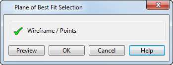

Finestra di dialogo Selezione del piano di Best-fit
Se si fa clic su Avanzate nella finestra di dialogo Generatore intelligente di superfici durante la creazione di una superficie utilizzando l'opzione Piano di Best-fit, viene visualizzata la finestra di dialogo Selezione del piano di Best-fit. Utilizzare questa finestra di dialogo per selezionare oggetti wireframe o punto e creare il piano.
