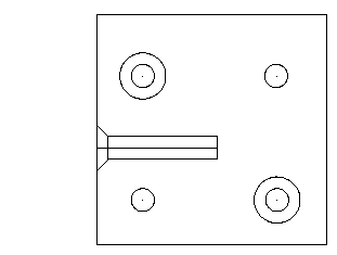

Qui di seguito è fornito un solido con fori:

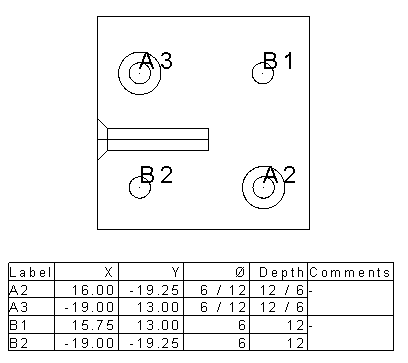

La scheda seguente è creata per i fori:
La scheda raggruppa tutti i fori creati dallo stesso tipo di foro. Visualizza il centro dei fori, i loro diametri e la profondità.
Se si usa l'impostazione di default Fori da includere nella pagina Scheda della finestra di dialogo Opzioni, solo i fori che sono normali alla vista sono inclusi nella scheda.

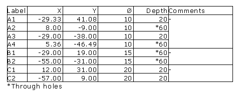

I fori passanti sono ora contrassegnati con un asterisco * nella scheda.
In base alle impostazioni di default, sono visualizzate solo le coordinate X e Y. Per visualizzare la coordinata Z, attivare l'opzione Includi coordinata Z nella paginaScheda della finestra di dialogo Opzioni.
