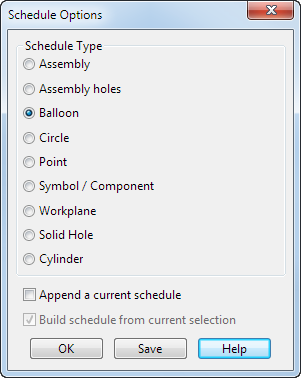

Per creare una scheda con questa finestra di dialogo:
  1. Selezionare l'opzione Tipo di scheda nella finestra di dialogo che corrisponde agli oggetti selezionati. Selezionare tra:

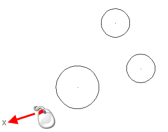

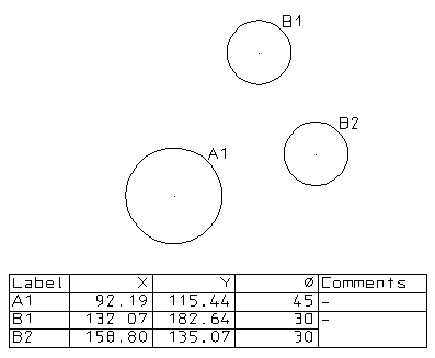

  2. Se si desidera creare una scheda sullo schermo, fare clic su una posizione nel disegno nella finestra grafica:
    L'angolo in alto a sinistra della scheda è posizionato nel punto in cui si fa clic.
  3. Impostare la prima etichetta usando l'opzione Contatore nella barra degli strumenti Testo.

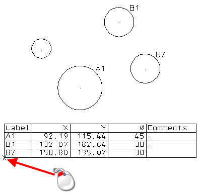

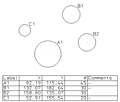

  4. Selezionare l'opzione Aggiungi una scheda corrente per aggiungere la scheda a una esistente. La scheda aggiunta non contiene una riga superiore con intestazioni. Si basa sulla scheda esistente per la riga superiore.
    Accertarsi di fare clic sull'angolo in basso a sinistra di una scheda esistente per aggiungere le nuove righe.
    Le righe sono aggiunte alla scheda come mostrato qui di seguito:
  5. Selezionare l'opzione Crea scheda dalla selezione corrente per usare gli oggetti della selezione corrente. Altrimenti, gli oggetti sono selezionati da ogni cosa nella finestra grafica.
  6. Fare clic su OK per creare la scheda sullo schermo e chiudere la finestra di dialogo, oppure fare clic su Salva per salvare la scheda come file .html, .csv, o .txt:
