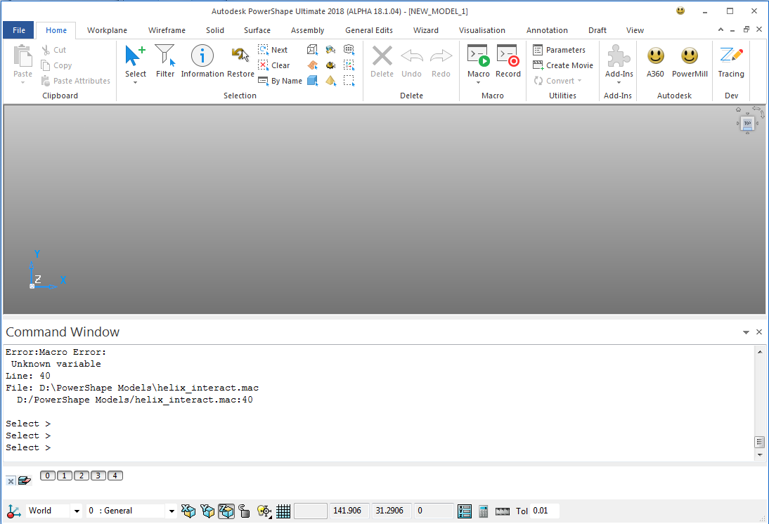

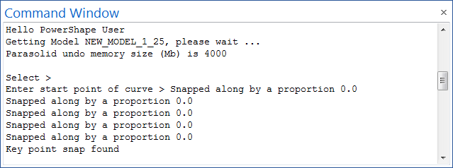

Utilizzare la finestra dei comandi per immettere i comandi direttamente.
La finestra consente inoltre di visualizzare comandi e macro durante la loro esecuzione:
La finestra dei comandi può essere visualizzata in due differenti forme:
- Ancorata - La finestra è visualizzata su un bordo della finestra grafica. Per ancorare la Finestra dei comandi, spostarla sopra uno degli indicatori del bordo visualizzati quando si trascina la Finestra dei comandi.
- Mobile - La posizione della finestra dei comandi è indipendente dalla finestra grafica. Per rendere mobile la Finestra dei comandi, fare clic e trascinare la sua barra del titolo.
Per chiudere la finestra dei comandi, fare clic su
