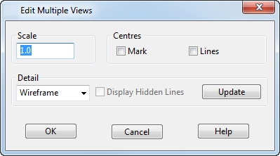

È possibile selezionare viste multiple e modificarle simultaneamente utilizzando la finestra di dialogo Modifica viste multiple.
Nota: È possibile usare la selezione a casella per selezionare le viste desiderate. Per deselezionare le viste del disegno dalla selezione totale, utilizzare CTRL + clic sulla vista.
È possibile usare le seguenti azioni di modifica su una selezione multipla di viste:
- Elimina
- Converti
- Sposta
- Riscala
- Imposta assi e marcatori del centro
- Imposta dettaglio vista
- Aggiornare la vista per visualizzare le modifiche.
Come modificare una selezione multipla di viste:
- Selezionare le viste da modificare.
- Fare clic con il tasto destro del mouse sulla vista per visualizzare il menu contestuale.
- Selezionare Modifica per visualizzare la finestra di dialogo Modifica viste multiple:
- Utilizzare le seguenti opzioni per modificare le viste:
- Scala - Inserire un valore per modificare la scala di visualizzazione degli oggetti nella selezione delle viste.
- Centri:
- Marcatore - Selezionare per marcare i centri delle superfici cilindriche.
- Linee - Selezionare per disegnare assi sulle superfici cilindriche e i cerchi.
- Dettaglio - Selezionare un'opzione per stabilire la modalità di visualizzazione degli oggetti nelle viste selezionate.
- Visualizza linee nascoste - Quando Nascosto è selezionato nell'elenco a discesa Dettaglio, è possibile selezionare questa opzione per visualizzare linee nascoste nelle viste.
- Aggiorna - Selezionare questa opzione per aggiornare la visualizzazione delle viste in base alle modifiche apportate.
