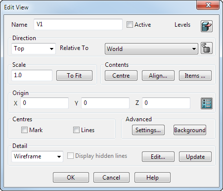

Finestra di dialogo Modifica vista
Usare questa finestra di dialogo per modificare la vista selezionata.
Nome — Visualizza il nome della vista. Modificare il nome come necessario.
AttivoAttivare la vista selezionata.
— Fare clic su questo pulsante per visualizzare la finestra Livello. Questa finestra di dialogo consente di mostrare o nascondere i livelli nella vista.

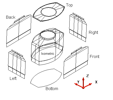

Direzione - Usare questa opzione per specificare la direzione della vista del modello relativa allo spazio di lavoro definito dall'elenco a discesa Relativo a. Ogni direzione è visualizzata qui di seguito:

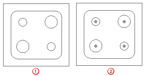

Centri - Usare questa opzione per specificare se contrassegnare i centri delle superfici cilindriche.

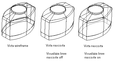

Selettore dettagli - Determina la modalità in cui gli oggetti sono visualizzati nella vista. Il menu contiene una selezione di opzioni della vista nascosta, wireframe, ombreggiata e trasparente.
Nascosto — Le tre seguenti opzioni sono disponibili solo se la vista è una vista di linee nascoste.
Visualizza linee nascoste - Deselezionare questa opzione in modo che non siano tracciate linee nascoste. Selezionare questa opzione per tracciare linee nascoste usando linee tratteggiate.
Le linee nascoste sono linee che non sono viste nel modello in vista reale dalla vista corrente.
