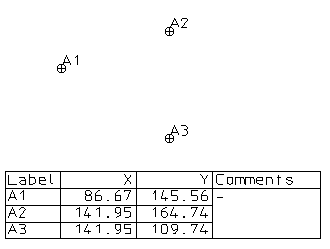

Una scheda da punti è una tabella contenente le coordinate dei punti.
Ecco alcuni punti:
La seguente scheda è creata per questi punti:
Le coordinate dei punti sono visualizzate nella scheda. Inoltre, nella scheda è disegnata una colonna commento. Le righe della colonna commento sono unite per i punti selezionati.
In base alle impostazioni di default, sono visualizzate solo le coordinate X e Y. Per visualizzare la coordinata Z, selezionare la casella di controllo Coordinata Z nella pagina Scheda della finestra di dialogo Opzioni.
Se si sposta un punto, le sue coordinate sono aggiornate nella scheda.
