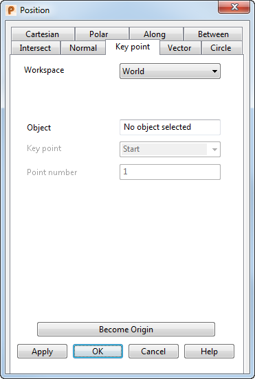

Usare la scheda Punto chiave della finestra di dialogo Posizione per selezionare una posizione presso un punto chiave specifico sull'oggetto selezionato. Questa operazione è utile quando più di un oggetto contiene dei punti chiave nella stessa posizione e (ad esempio) si desidera eseguire uno snap a un punto chiave nascosto su un oggetto specifico. I punti chiave rappresentano un modo rapido e comodo per selezionare oggetti specifici.
Spazio di lavoro - Selezionare lo spazio di lavoro in cui si sta lavorando. Le opzioni disponibili sono:
La modalità Relativa non è sempre disponibile in quanto può non essere presente una coordinata relativa idonea. In questo caso, selezionare una posizione idonea (come l'intersezione di due linee) e renderla l'origine di uno spazio di lavoro relativo con l'opzione Diventa origine.
Oggetto - Selezionare un oggetto. È visualizzato il nome dell'oggetto.
Punto chiave - Determina quale punto dell'oggetto è selezionato. Selezionare tra le seguenti opzioni:
Diventa origine - Fare clic su questo pulsante per posizionare l'origine presso le coordinate specificate nella finestra di dialogo. Le coordinate relative sono misurate da quest'origine.
Applica - Immette la posizione. Se l'operazione corrente consente diversi punti, la finestra di dialogo resta visualizzata, pronta per l'inserimento di altri punti. Altrimenti, la finestra di dialogo è chiusa.
OK - Accetta la posizione e chiude la finestra di dialogo.
Annulla - Annulla l'immissione della posizione.
