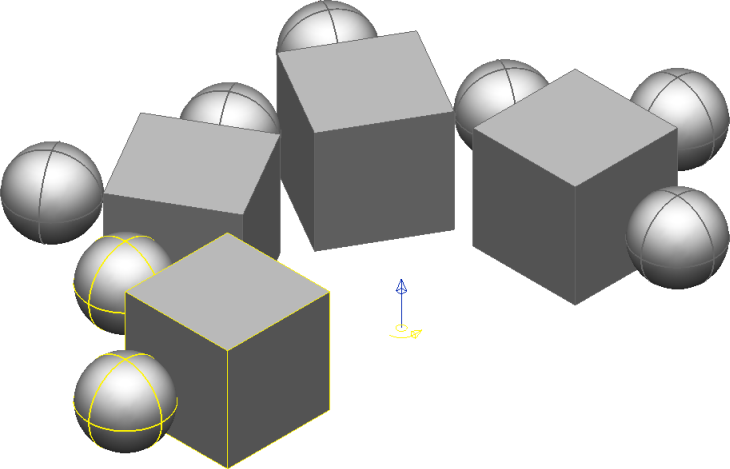

È possibile ruotare gli oggetti per creare una o più copie. L'immagine seguente mostra come sono state ruotate tre copie dall'originale, ognuna separata da un angolo di 30.
Oggetto originale.
Copie.
Asse di rotazione.

    Se si stanno creando diverse copie, l'angolo di rotazione definisce l'angolo di rotazione delle copie l'una dall'altra.
    Se desiderassimo 3 copie con un angolo di rotazione di 60, otterremo quanto segue, in cui ogni superficie è ruotata di 60 da quella accanto a essa:
