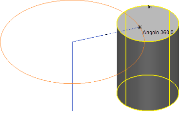

  1. Fare clic con il tasto sinistro in un punto qualsiasi degli oggetti selezionati e tenere premuto il tasto del mouse.
    Viene tracciata strumentazione extra per aiutare a ruotare gli oggetti; l'angolo di rotazione visualizzato, una linea viene tracciata dagli oggetti selezionati al contrassegno dell'asse di rotazione, e un cerchio viene tracciato attorno all'asse di rotazione dalla posizione in cui la linea tocca gli oggetti.
    Nota: Sia la linea, sia il cerchio sono tracciati nel piano parallelo all'asse principale.
    La linea è metà continua, metà tratteggiata. Se il cursore si trova sopra la parte solida quando si trascinano gli oggetti , l'angolo di rotazione cambia secondo incrementi di 15. Con il cursore sopra la parte tratteggiata , l'angolo cambia di 1. Se si sposta il cursore in modo che giaccia fuori dal cerchio , l'angolo cambia di 0,1.
    Il cerchio mostra il percorso di rotazione attorno all'asse.

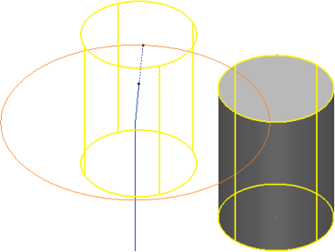

  2. Trascinare gli oggetti secondo l'angolo di rotazione desiderato. Mentre si sposta il mouse, l'angolo è aggiornato.
  3. Rilasciare il tasto del mouse quando si raggiunge l'angolo desiderato. Gli oggetti sono tracciati nella nuova posizione.
