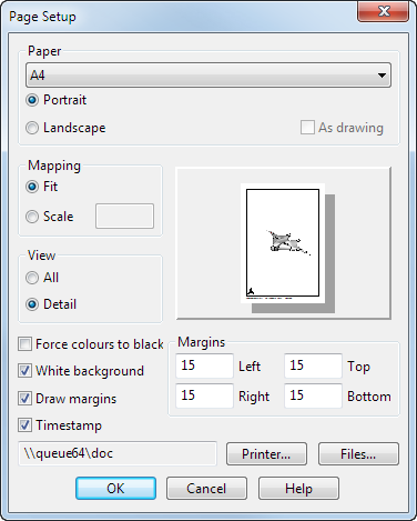

Imposta stampante
Fare clic su File > Stampa > Imposta stampante per regolare le impostazioni di pagina utilizzando la finestra di dialogo Imposta pagina:
Carta
Queste opzioni consentono di selezionare il formato della carta.
Nella finestra di dialogo è visualizzata un'immagine di anteprima.
Suggerimento: Se si fa clic su quest'immagine, è visualizzata la finestra di dialogo Anteprima di stampa in cui è visualizzata l'immagine.
Mappatura
Queste opzioni adattano l'immagine alla carta.
Nota: L'immagine potrebbe non rientrare nella carta. Quando si usa la scheda Disegno > pannello Disegno, se il disegno è più piccolo della carta, non sarà scalato.
Vista
Queste opzioni determinano cosa è stampato dalla finestra del modello o del disegno.
Margini
Indica i valori per eseguire l'offset dei margini dal bordo della carta.
Forza colori su nero - Stampare tutti gli oggetti colorati come neri.
Sfondo bianco - Stampare lo sfondo come bianco. Gli oggetti bianchi sono stampati come neri.
Disegna margini - Disegnare un bordo attorno all'immagine usando i valori Margini.
Timestamp - Aggiungere quanto segue all'immagine:
Stampante - Aprire la finestra di dialogo Imposta stampante, in cui è possibile modificare le impostazioni correnti della stampante in PowerShape.
File... - Aprire la finestra di dialogo Impostazioni della stampa su file. Consente di impostare il formato immagine.
OK — Salvare le modifiche e chiudere la finestra di dialogo.
Annulla - Ignorare le modifiche e chiudere la finestra di dialogo.
