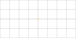

Una griglia è un insieme di punti uniti da linee. Usare la griglia come guida per inserire rapidamente posizioni tramite l'ancoraggio ai suoi punti.
Fare clic su Griglia on/off
nella barra di stato per visualizzare o nascondere la griglia. La griglia è disegnata sul piano principale e una freccia mostra l'origine della griglia e il suo asse normale:
Nota: Se si modifica il piano principale, la griglia è disegnata automaticamente sul nuovo piano.
