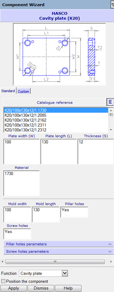

La scheda Standard visualizza le quote sul componente del catalogo selezionato:
I parametri esatti visualizzati riflettono il tipo di componente che si sta definendo. Quando il programma è eseguito su una schermo a bassa risoluzione, la barra degli strumenti Livelli è disattivata e l'altezza del pannello è limitata per lasciare più spazio per i comandi sui parametri dei componenti.
L'immagine nella finestra grafica è il componente selezionato usando la finestra di dialogo Seleziona un componente. L'immagine mostra le etichette delle quote sul componente selezionato.
Per determinati componenti sono presenti schede addizionali nella finestra di dialogo. Tali schede corrispondono alle schede visualizzate nella finestra di dialogo Seleziona un componente. La selezione di una scheda differente consente di visualizzare immagini differenti per questi componenti. Ciò semplifica la visualizzazione di tutti i parametri dei componenti complessi. Le immagini differenti sono visualizzate selezionando una scheda nella Procedura guidata.
Le opzioni sulle quote e il materiale di default relative al componente selezionato nel catalogo sono visualizzate in questa sezione della finestra di dialogo:
Per visualizzare tutte le opzioni del catalogo per il componente, fare clic su Mostra tutto
. Selezionare le quote e il materiale desiderato. Le opzioni per personalizzare le impostazioni sono disponibili nella scheda Personalizzato.
Mentre si seleziona una quota in una colonna, i numeri delle altre colonne diminuiscono per mostrare solo le combinazioni valide.
Materiale - Selezionare il numero di Standard Internazionale per il materiale da usare.

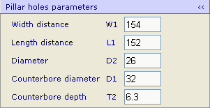

Fare clic sulla barra colorata per rivelare le caselle:
Sono visualizzati i parametri standard. Fare nuovamente clic sulla barra colorata per nascondere le caselle.
Funzione - L'opzione selezionata specifica su quale componente si intende posizionare il componente. Selezionare un'opzione nell'elenco a discesa, o usare l'opzione di default (Selezionato nel modello) per selezionare il componente nel modello.
Posizionare il componente - Selezionare questa opzione e fare clic su Applica nella pagina del browser per aggiungere l'oggetto all'assieme. È quindi possibile posizionarlo utilizzando la seguente tecnica della modellazione di assiemi.
