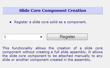

Registrazione di un solido tassello scorrevole come componente
Quando si crea un carrello utilizzando solo un piano di lavoro, è possibile usare qualsiasi solido come suo tassello.
Per farlo, occorre registrare il solido come componente, quindi posizionarlo sul meccanismo del carrello.
  1. Creare un carrello utilizzando solo un piano di lavoro.
  2. Creare un solido per il tassello.
  3. Accertarsi che il nome del solido sia del modulo SW_COREn, in cui n è un numero intero.
  4. Accertarsi che sia visualizzata la prima pagina della Procedura guidata Carrello. Per ulteriori dettagli, vedere Creazione di un punzone utilizzando la Procedura guidata Tassello scorrevole.
  5. Scorrere lungo la pagina della sezione Creazione componente tassello scorrevole.
  6. Selezionare il nome del solido nell'elenco a discesa.
  7. Fare clic su Registra.
  8. È ora possibile posizionare il componente.
