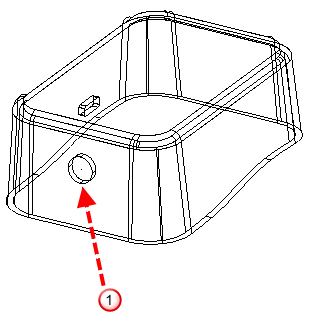

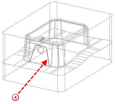

Creazione di un tassello scorrevole tramite la Procedura guidata Tassello scorrevole
Si utilizzerà l'esempio seguente per mostrare come usare la Procedura guidata Tassello scorrevole. indica la regione di sottosquadro

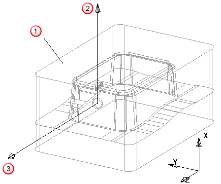

  4. Orientare il piano di lavoro puntando l'asse X lungo la direzione di apertura, in modo che punti verso la matrice e lontano dal punzone e che l'asse Z punti nella direzione di estrazione del carrello.
    La matrice è più in alta nell'asse X del punzone
    Direzione di apertura
    Direzione dell'estrazione del carrello

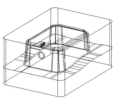

  5. Creare il profilo di contatto (non necessario per un estrattore punzone). Si tratta di una curva composta aperta, le cui estremità toccano la linea di divisione degli inserti del punzone. Giace sul solido che contiene l'area del sottosquadro.
    Il profilo di contatto forma le pareti esterni del punzone.
    La curva composta non deve necessariamente giacere sull'inserto. È possibile creare una curva composta 2D nel piano XY. La Procedura guidata la progetta sull'inserto lungo l'asse Z per creare il profilo di contatto.
