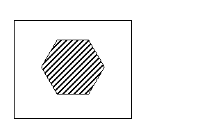

Quando una regione esterna contiene regioni o isole più piccole, è possibile eseguire la campitura della suddetta senza eseguire la campitura delle regioni interne. Le regioni isole sono quelle che non toccano quella esterna, come mostrato sulla destra:

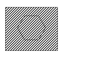

Per eseguire la campitura di una regione esterna:
- Fare clic sulla scheda Annotazione > pannello Campitura > Pattern.
- Selezionare un pattern di campitura nel menu a pulsanti multipli.
- Selezionare un oggetto della campitura esterna:
È visualizzata la barra degli strumenti Crea campitura:
- Usare la barra degli strumenti per selezionare il contorno della campitura esterna. Questo pannello di controllo è usato nello stesso modo della barra degli strumenti Curva composta.
- Fare clic sul pulsante Salva
. Il pattern di campitura selezionato è aggiunto alla regione selezionata:

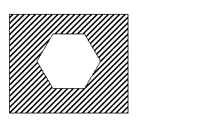

- Premere Maiusc+Clic su un oggetto nel contorno interno per visualizzare la barra degli strumenti Crea campitura:
- Usare la barra degli strumenti Crea campitura per selezionare gli oggetti nel contorno interno.
. Il pattern di campitura della regione esterna è rimosso dall'interno della regione:
