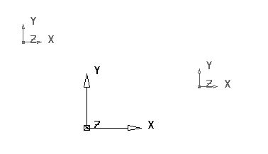

Qui di seguito sono forniti tre piani di lavoro:

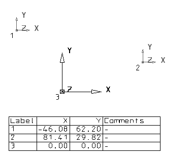

La scheda seguente è creata per tali piani di lavoro:
Ogni piano di lavoro è etichettato in base al suo nome. Le coordinate delle origini dei piani di lavoro sono visualizzate nella scheda. Le coordinate si riferiscono al piano di lavoro attivo. Inoltre, nella scheda è disegnata una colonna commento.
Se si sposta il piano di lavoro, i valori sulla coordinata saranno aggiornati nella scheda.
In base alle impostazioni di default, sono visualizzate solo le coordinate X e Y. Per visualizzare la coordinata Z, attivare l'opzione Includi coordinata Z nella paginaScheda della finestra di dialogo Opzioni.
Per ulteriori dettagli, vedere Impostazione delle opzioni di scheda nella finestra di dialogo Opzioni.
