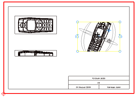

Manipolazione del modello in una vista
È possibile manipolare il modello in una vista girandolo e ruotandolo.
Per manipolare il modello in una vista:
  1. Fare clic con il tasto destro del mouse sulla vista per visualizzare il menu contestuale.
  2. Selezionare Modifica per visualizzare la finestra di dialogo Modifica vista.
  3. Premere e tenere premuto il tasto centrale del mouse sulla vista e usare il mouse per ruotare il modello nello spazio del modello.
    Quando si ruota una vista in un disegno, anche il bordo della vista ruota con il modello, al fine di mantenere l'orientamento appropriato con la vista. Ad esempio, se si ruota una vista da orizzontale a verticale, anche il bordo ruota in verticale eliminando l'esigenza di ridimensionare i bordi.
  4. Fare clic su OK nella finestra di dialogo Modifica vista per salvare le modifiche.
