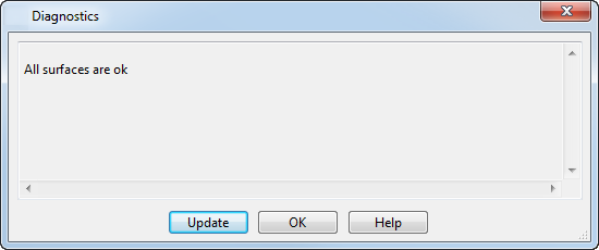

  2. Fare clic su nella barra degli strumenti Regione di ritaglio per visualizzare la finestra di dialogo Diagnostica.
    Questa finestra di dialogo visualizza i dettagli sui contorni di ritaglio (in Modalità modifica contorno) e p-curve (in Modalità modifica p-curve) sulle superfici selezionate.
    È visualizzato un avviso se i contorni non sono in grado di formare una regione di ritaglio. Se viene rilevato un ritaglio danneggiato, viene detto di eliminarlo o ricrearlo, oppure di usare il File Doctor.

    • Nota: Viene segnalato solo il primo errore. Consigliamo di correggere il problema modificando i punti necessari. Successivamente, fare clic su Aggiorna nella finestra di dialogo Diagnostica per trovare eventuali ulteriori problemi.
  3. Modificare manualmente il contorno e fare clic su Aggiorna. Questa operazione aggiorna le informazioni per la nuova selezione. Se si passa alla modifica delle p-curve e si fa clic su questo pulsante, saranno visualizzate informazioni sulle p-curve. Per ulteriori dettagli, vedere Generazione di diagnostica sulle p-curve.
  4. Fare clic su OK per chiudere la finestra di dialogo.
