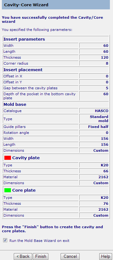

Conferma dei valori
Usare questa pagina per verificare i parametri e creare le piastre matrice e punzone.
Eseguire la Procedura guidata Portastampo all'uscita - Esegue automaticamente la Procedura guidata Portastampo una volta create le piastre matrice e punzone.
Indietro - Se si desidera modificare i valori, fare clic su Indietro per tornare alle pagine precedenti.
Fine - Crea le piastre matrice e punzone. Le piastre sono create in un assieme.
È possibile eseguire nuovamente la Procedura guidata Matrice-Punzone. Saranno usati i parametri delle piastre create in precedenza. È possibile modificare i parametri delle piastre matrice, delle piastre punzone e del layout e del numero di inserti. Al completamento della procedura guidata, tutti i componenti pertinenti saranno ridefiniti e le tasche aggiornate.
