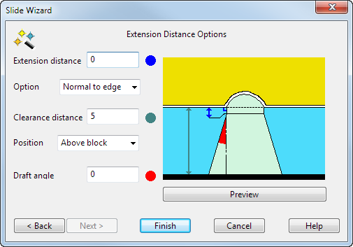

Pagina Opzioni della distanza di estensione
Usare questa pagina per specificare la distanza di estensione dell'estrattore.
La grafica mostra dove sono calcolati i tre valori.
  1. Usare le opzioni nella pagina per definire l'estensione dell'estrattore:
    Distanza di estensione - L'estensione dell'estrattore punzone dalla regione di sottosquadro.
    Opzione - Selezionare una voce nell'elenco per specificare la modalità di estensione dell'estrattore punzone:
    • Normale al bordo - L'estensione è perpendicolare al bordo della regione di erosione.
    • Interni della superficie - L'estensione è lungo la direzione delle laterali/longitudinali sulla superficie sottostante della regione di erosione.
    • Verticale - L'estensione è allineata verticalmente lungo l'asse Z. Le curve interne dell'estensione sono allineate con l'asse Z, ma l'estensione stessa è ancora a tangente continua alla regione del sottosquadro. Per questo motivo, questa opzione non è idonea per estendere le facce che giacciono piatte nel piano XY.
    Distanza di sicurezza - La distanza della base del punzone dall'opzione Posizione selezionata. È misurata lungo l'asse Z.
    Posizione - Una dei seguenti: Sopra il blocco o Sopra l'estensione.
    Sopra il blocco - Il punto più alto del solido dal piano XY.
    Sopra l'estensione - Il punto più alto dell'estensione della faccia del sottosquadro dal piano XY.
    Angolo di sformo - L'angolo nell'estensione dell'estrattore punzone, esclusa la parte che si estende dalla regione del sottosquadro. Viene misurato dall'asse Z.
    Anteprima - Visualizza l'estrattore punzone nella finestra del modello utilizzando i valori della finestra di dialogo. Modificare i valori se necessario e fare clic nuovamente su Anteprima.
  2. Fare clic su Fine per creare l'estrattore punzone.
