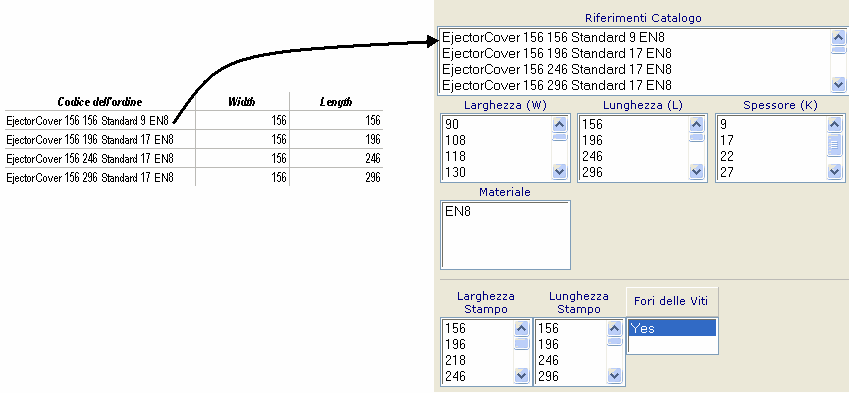

Per modificare le quote di un componente personalizzato:
  1. Selezionare il componente nel catalogo personalizzato.
  2. Le celle che contengono i nomi abbreviati sui parametri e i codici ordine nel foglio di lavoro Quote saranno protette per default. Selezionare Modifica codici ordine in Excel per consentire la modifica di tali celle.
  3. Fare clic su per aprire un foglio di calcolo elettronico MS-Excel contenente i dettagli e le quote dei componenti. L'utilizzo di MS-Excel per modificare i dettagli e le quote dei componenti determina l'interruzione del link al catalogo del produttore.
  4. Apportare le modifiche desiderate ai dati nel foglio di lavoro Quote e tornare alla finestra di dialogo Selezionare un componente.
  5. Fare clic su Accetta modifiche.
  6. Fare clic su OK per chiudere la finestra di dialogo e tornare alla Procedura guidata Componente. Modificare le quote come indicato nelle opzioni Quote, come mostrato qui di seguito:
