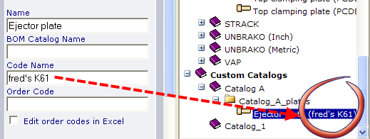

  5. Trascinare il componente selezionato nel catalogo personalizzato, come mostrato qui di seguito:
    Quando si trascina un componente personalizzato da un catalogo personalizzato a un altro, il componente sarà spostato. Per copiare un componente e lasciare intatto l'originale, tenere premuto il tasto Ctrl e trascinare il componente.

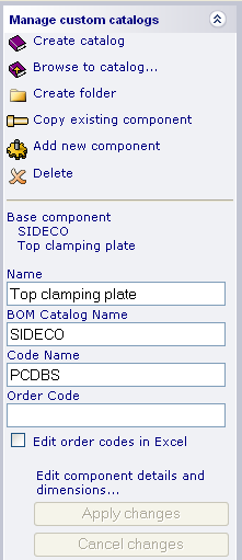

    I dettagli sul componente sono visualizzati in Gestisci cataloghi personalizzati.
  6. Suggerimento: È anche possibile selezionare Copia componente esistente e usare le opzioni Cartella di destinazione e Componente di origine per creare il componente.
  7. Inserire un Nome catalogo BOM da visualizzare per il componente personalizzato nella distinta dei materiali.
  8. Modificare il Nome codice come necessario. Le modifiche apportate saranno visualizzate nella struttura Cataloghi personalizzati.
  9. Lasciare Codice ordine in bianco per visualizzare il codice ordine di default.
