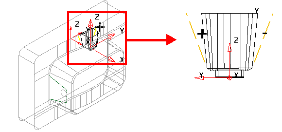

    È possibile usare la finestra di dialogo per modificare quando segue:
    • Gli angoli di modifica della superficie di divisione - Modificare gli angoli positivi e negativi in modo indipendente, oppure applicare lo stesso angolo a entrambi i lati. Questa operazione tenta inoltre di modificare la feature corrispondente sull'altro inserto.
    • La lunghezza del tassello scorrevole nella feature - Anche l'altra feature e il tassello scorrevole sono aggiornati se Toolmaker li identifica.

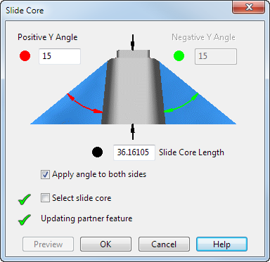

  2. Usare le opzioni della finestra di dialogo per modificare il tassello scorrevole:
    • Angolo Y positivo - Modificare l'angolo sul lato Y positivo.
    • Angolo Y negativo - Modificare l'angolo sul lato Y negativo.
    • Applica angolo a entrambi i lati - Selezionare questa opzione per applicare l'angolo di modifica specificato in Angolo Y positivo aentrambi i lati del tassello scorrevole.
    • Lunghezza tassello scorrevole - Modificare la lunghezza generale del tassello scorrevole.
    • Seleziona tassello scorrevole - Toolmaker tenta di selezionare automaticamente il tassello scorrevole quando si seleziona Modifica nel menu contestuale Feature. Se è individuato un tassello scorrevole, è visualizzato . Se non è individuato alcun tassello scorrevole, è visualizzato .
    • Aggiornamento feature partner - Quando si seleziona Modifica nel menu contestuale Feature, Toolmaker tenta di identificare le feature partner, vale a dire, la feature creata contemporaneamente, ma nell'altro inserto. Se è individuata una feature partner, è visualizzato . Se non è individuata alcuna feature, è visualizzato .
    • Anteprima - Visualizzare l'anteprima delle modifiche.
    • Nota: Le opzioni nella finestra di dialogo dipendono dalla feature.
  3. Fare clic su OK per salvare le modifiche e chiudere la finestra di dialogo.
