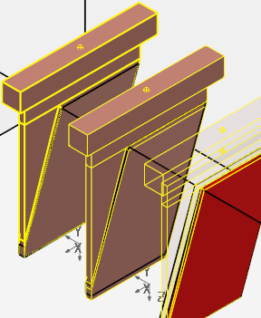

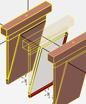

  5. Fare clic sul nome di un elettrodo per visualizzare le sue aree di collisione nella parte. Le aree di collisione sono visualizzate nella finestra grafica e sono evidenziate in rosso.
