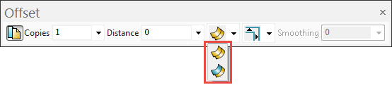

Per specificare la modalità di trattamento delle discontinuità quando si esegue l'offset di superfici, selezionare una delle seguenti opzioni nella barra degli strumenti Offset:
preserva le discontinuità nelle superfici durante la creazione di offset di superfici:
divide la superficie presso le discontinuità durante la creazione di offset. La superficie di offset sarà un solido, anche se si ha iniziato con una superficie.I bordi presso le discontinuità sono estesi fino alla loro intersezione:
Una solido è creato dal set di superfici soggette a offset:
Una discontinuità in una normale alla superficie è definita dal valore della tolleranza angolare nella sezione Tolleranza di discontinuità della superficie alla pagina Unità e tolleranze della finestra di dialogo Opzioni.
Se una curva o una curva composta è dipendente da una superficie, il suo offset giacerà sulla superficie.

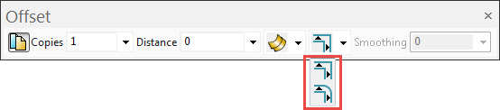

Per specificare la modalità di trattamento delle discontinuità quando si esegue l'offset di altri oggetti, selezionare una delle seguenti opzioni nella barra degli strumenti Offset:
preserva le eventuali discontinuità negli oggetti che subiscono un offset:
arrotonda le discontinuità quando gli oggetti subiscono un offset:
