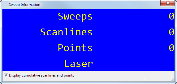

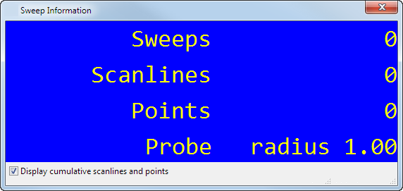

La finestra di dialogo Informazioni sweep visualizza il numero di sweep, linee di scansione e punti acquisiti nella sessione corrente. Inoltre, la finestra di dialogo visualizza quale tipo di dispositivo è connesso:
nella barra degli strumenti Acquisisci punti per visualizzare la finestra di dialogo Informazioni sweep. Questa finestra di dialogo viene visualizzata quando si apre la barra degli strumenti se l'opzione Mostra la finestra di dialogo sulle informazioni sulla scansione in tempo reale è stata selezionata nella finestra di dialogo File > Opzioni > Opzioni applicazione > Generale > Braccio.
