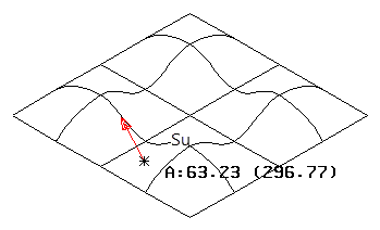

  3. Posizionare il cursore su una superficie o solido. L'angolo di sformo minore è visualizzato con l'angolo di sformo maggiore tra parentesi. È inoltre tracciata una freccia che rappresenta la superficie normale della posizione.
    In base alle impostazioni di default, sono misurati solo gli angoli di sformo presenti nelle curve di superficie. È possibile misurare l'angolo di sformo di posizioni all'interno di una patch superficie tenendo premuto il tasto Maiusc. L'angolo di sformo è misurato dal piano principale alla normale del punto sulla superficie sotto il cursore.
