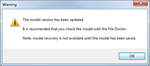

- Se Esegui File Doctor interattivamente durante l'aggiornamento del modello è selezionato e la versione del modello è stata aggiornata, il File Doctor è eseguito interattivamente. È visualizzata la seguente finestra di dialogo di avviso:
Suggerimento: Si consiglia di eseguire File Doctor quando si apre un modello di versione vecchia in una versione di PowerShape che utilizza un modello di versione successiva. Tuttavia, se si seleziona Chiudi nella finestra di dialogo File Doctor, il modello resta immutato.

- Se Esegui File Doctor interattivamente durante l'aggiornamento del modello è selezionato (default) e la versione del modello è stata aggiornata, il File Doctor è eseguito interattivamente. È visualizzata la seguente finestra di dialogo di avviso:
