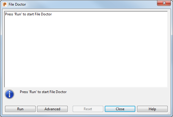

- Utilizzare la finestra di dialogo File Doctor per controllare il modello:
È visualizzato il layout iniziale dei pulsanti. I pulsanti visualizzati inizialmente come Avvia e Avanzate cambieranno a seconda della fase del processo.
I seguenti pulsanti possono essere visualizzati in fondo alla finestra di dialogo:
- Avvia - Verifica il modello corrente. Nella finestra di dialogo vengono visualizzati i problemi riscontrati nel modello e le correzioni consigliate.
- Avanzate - Passa alla versione avanzata del File Doctor e visualizzare la finestra di dialogo File Doctor (Modalità avanzata). Questa modalità offre il pieno controllo sulle verifiche e le correzioni eseguite dal File Doctor. Questa opzione è destinata all'utilizzo esclusivamente da parte degli utenti esperti.

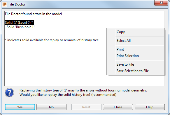

Suggerimento: Fare clic con il tasto destro del mouse sul riquadro delle informazioni della finestra di dialogo
File Doctor per visualizzare il menu contestuale, che comprende le opzioni di stampa e salvataggio:
Nota: Quando un modello è ripristinato, viene mantenuta una copia dell'originale. Le impostazioni che controllano l'azione e l'ubicazione della copia possono essere modificate modificando powershape.con. Le impostazioni di default mantengono una copia dell'originale nella directory temp.
