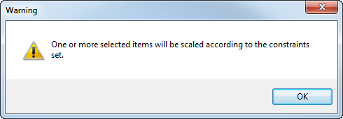

Nota: Il messaggio di avviso visualizzato qui di seguito è visualizzato quando si usa la scheda Modifica > pannello Trasforma > Scala per scalare diversi oggetti se un elemento selezionato contiene vincoli di scalatura.
