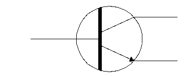

  1. Creare gli oggetti per rappresentare la definizione di simbolo.
    Ad esempio, creare una definizione di simbolo denominata transistor, costituita dai seguenti oggetti:
