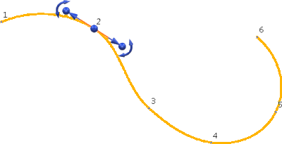

  2. Selezionare un punto sulla curva per visualizzarne le maniglie di default:
  3. Fare clic con il tasto destro sul punto per visualizzare il menu contestuale sulla curva.
  4. Selezionare uno dei seguenti tipi di maniglia:
    • Maniglie grafiche tangenti e magnitudini.
    • Maniglie grafiche tangenti e normali.
    • Maniglie grafiche piano di lavoro.
    • Maniglia grafica di offset.
  5. Usare queste maniglie per:
    • Spostare il punto.
    • Aggiungere nuovi punti sulla curva.
    • Modificare le proprietà della curva su entrambi i lati del punto.

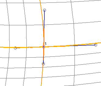

    Quando si modificano curve di superficie, le maniglie grafiche sono presenti per entrambe le laterali e le longitudinali presso il punto selezionato:

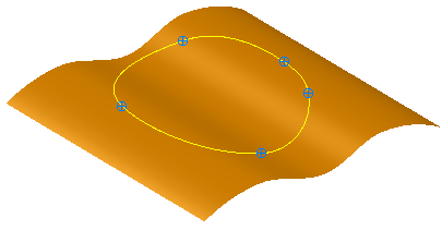

    I punti curva dipendenti su una curva sono tracciati con un cerchio a croce di grandi dimensioni invece di un cerchio piccolo:
