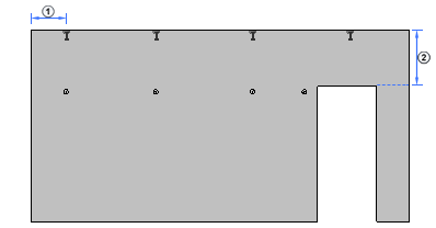

Sollevatori
| Tipo | Consente di specificare il tipo e l'ancoraggio di sollevamento per il muro prefabbricato. |
Distanza minima dal bordo
Specifica la distanza minima tra il sollevatore e un bordo del muro. |
Distanza superiore minima dall'apertura
Specifica la distanza minima tra la parte superiore di un sollevatore e qualsiasi apertura nel muro. |

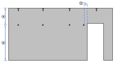

Tassello
| Tipo | Specifica il controvento e il tipo per la connessione muro. |
Distanza inserti controvento e
Specifica la posizione del tassello del muro come distanza tra il bordo superiore o inferiore del muro. |
| Come percentuale dell'altezza del muro | Selezionare per utilizzare una percentuale dell'altezza muro prefabbricato totale anziché unità specifiche per il parametro Distanza inserti controvento. |
| Posizione tassello | Specifica dove viene posizionato il tassello. Selezionare in nessuna posizione, sul lato della vista, sul lato opposto alla vista o su entrambi i lati. |
| Distanza minima dall'apertura | Specifica la distanza minima tra il controvento e qualsiasi apertura nel muro.
