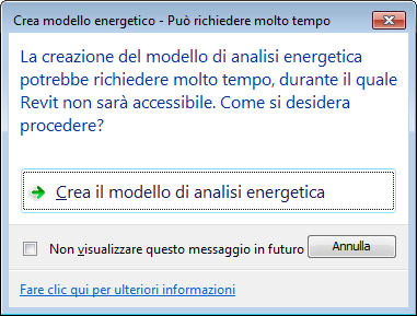

Quando si fa clic su (Crea modello energetico), viene visualizzata la seguente finestra di dialogo:
Questa finestra di dialogo evita l'avvio accidentale del processo di creazione del modello energetico. Per ignorare questo messaggio in futuro, selezionare la casella di controllo.
