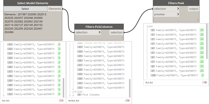

Filters.PickColumns Definisce la modalità di filtraggio degli oggetti dalla selezione: vengono estratti tutti i pilastri dalla selezione. |
| Libreria | Dynamo4AM → Utilities → FilterElements | |
| Input | selezione | Qualsiasi elenco di oggetti e abaco di filtraggio, se definito |
| Output | selezione | Un elenco di oggetti e abaco di filtraggio, inclusa la linea che esegue l'estrazione di pilastri dalla selezione |
| Note |
Questo nodo non filtra gli elementi ma riduce la nidificazione dell'elenco di input e aggiunge un'etichetta di filtraggio alla sua estremità. Il filtraggio verrà eseguito da nodi di traslazione. Il filtraggio può anche essere eseguito dal nodo Filters.Peek. |
