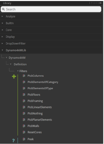

Utilizzare la libreria dei nodi di Analytical Modeling per integrare negli script Dynamo nuove procedure.
Questi nodi possono essere utilizzati dagli script forniti e all'esterno della soluzione, in altri algoritmi dell'utente di Dynamo.

Per la modellazione analitica con Dynamo, utilizzare questi nodi per comprendere, filtrare, raggruppare e modificare elementi strutturali analitici e fisici.
Definizione
Utilizzare i nodi nel gruppo di definizioni per creare una frase di filtraggio.
