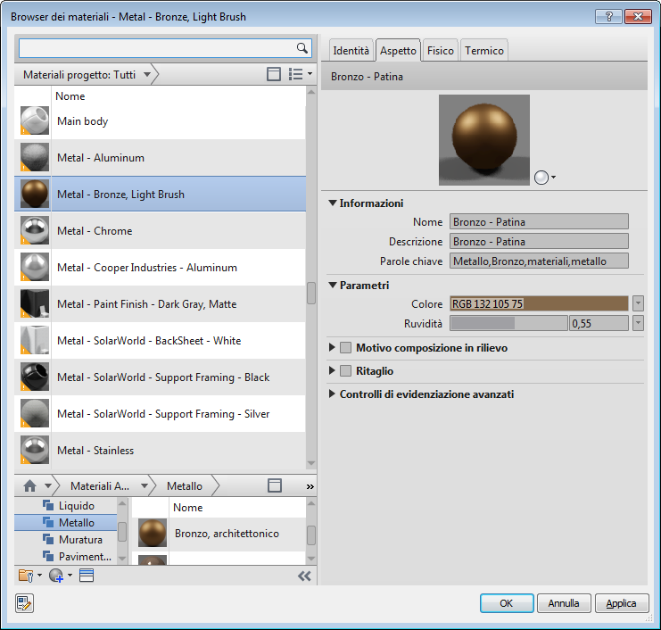

Nella figura seguente sono mostrate alcune proprietà dell'aspetto di un materiale selezionato visualizzato nel Browser dei materiali.
Le proprietà dell'aspetto sono raggruppate in un componente di progetto del materiale e vengono gestite nella scheda Aspetto. Altri componenti di progetto associati al materiale vengono gestiti nelle schede corrispondenti. Ogni componente di progetto può essere modificato in modo indipendente durante la modifica di un materiale esistente in un progetto.
