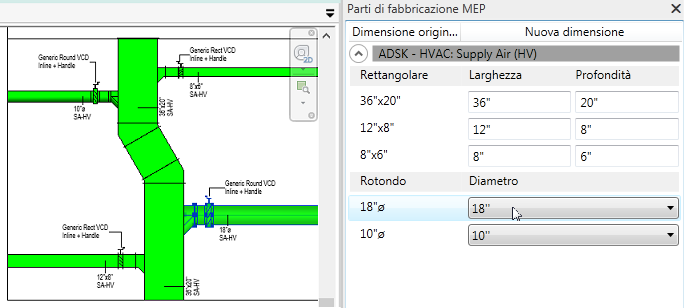

Utilizzare lo strumento Modifica dimensione quando si desidera modificare le dimensioni in un tratto di tubazioni, condotti o canaline di fabbricazione.
Questo strumento è particolarmente utile se la selezione include più dimensioni in diversi servizi.
gruppo Modifica
(Modifica dimensioni).
La tavolozza Parti di fabbricazione MEP visualizza informazioni sul servizio e sulle dimensioni di tubazioni/condotti/canaline selezionati.
Quando si sposta il puntatore del mouse sopra una dimensione parte nella tavolozza Parti di fabbricazione MEP, tubazioni/condotti/canaline corrispondenti sono evidenziati nell'area di disegno.
Per le parti di modello, come condotti rettangolari realizzati. immettere un valore per la larghezza e la profondità. Per le parti elencate di prodotto, come condotti o tubazioni acquistati rotondi, selezionare un valore dall'elenco a discesa.
