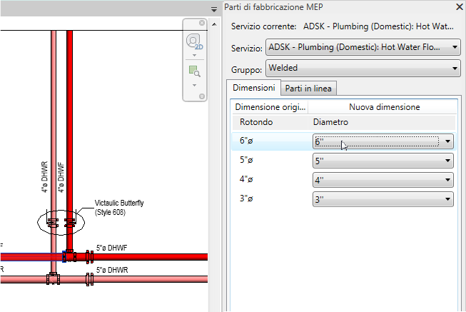

    La tavolozza Parti di fabbricazione MEP visualizza informazioni sul servizio e sulle dimensioni di tubazioni/condotti/canaline selezionati.
    Suggerimento: Quando la tavolozza Parti di fabbricazione MEP è attiva, premere TAB per spostarsi rapidamente tra i campi delle dimensioni.
    Quando si sposta il puntatore del mouse sopra una dimensione parte nella tavolozza Parti di fabbricazione MEP, tubazioni/condotti/canaline corrispondenti sono evidenziati nell'area di disegno.

  4. Nella scheda Dimensioni, specificare nuove dimensioni come desiderato.
    Per le parti di modello, come condotti rettangolari realizzati. immettere un valore per la larghezza e la profondità. Per le parti elencate di prodotto, come condotti o tubazioni acquistati rotondi, selezionare un valore dall'elenco a discesa.

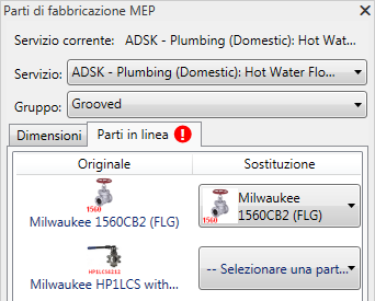

  5. Nella scheda Accessori in linea, specificare i mappaggi in nuovi raccordi, in particolare valvole e smorzatori, come desiderato.
    Nota: La modifica delle dimensioni può compromettere il tipo di accessorio utilizzato. Se nella scheda Accessori è visualizzato un punto esclamativo rosso, è necessario selezionare un accessorio di sostituzione per uno o più degli accessori originali.
