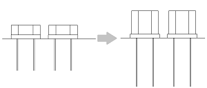

Nota: Se la lunghezza totale viene superata, la rappresentazione della testa del bullone cambia:
