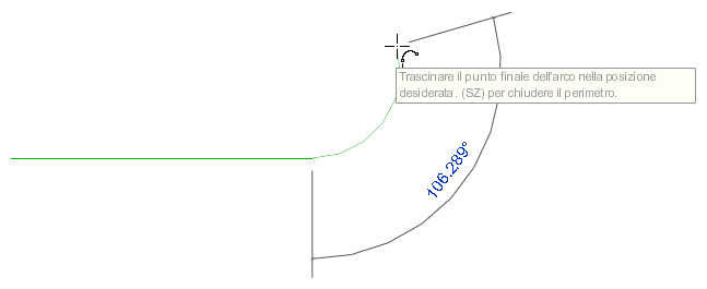

Diversi strumenti arco consentono di disegnare curve o angoli arrotondati.
In Revit sono disponibili diverse opzioni per il disegno di archi:
È possibile creare un arco inizio-fine-raggio disegnando la corda che collega le due estremità dell'arco e specificando l'angolo o il raggio con il terzo punto.
Per creare un arco dai punti del centro e delle estremità, specificare prima il raggio dell'arco e quindi l'angolo. Utilizzando questo metodo non è possibile specificare un angolo di più di 180 gradi, sebbene sia possibile modificarlo una volta disegnato.
È possibile creare archi tangente dai punti finali di muri o linee esistenti.
Quando è necessario creare angoli arrotondati, utilizzare gli archi smussi.
Per informazioni su come vincolare le linee di disegno degli archi, vedere la sezione "Utilizzo di vincoli durante il disegno" dell'argomento Informazioni sugli elementi di disegno.
