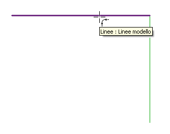

(Arco smusso), quindi posizionare il cursore sull'area di disegno.
- Selezionare il primo elemento da raccordare.

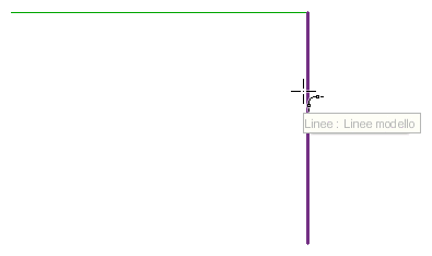

- Selezionare il secondo elemento da raccordare.
- Spostare il cursore e fare clic per definire l'arco smusso.
