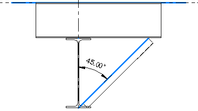

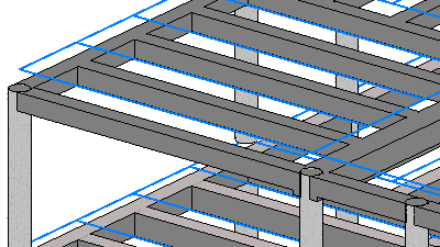

La linea di ubicazione è un utile strumento di riferimento per la modifica di elementi del telaio in un modello. È possibile specificare la linea di ubicazione da visualizzare sempre in una vista.
Nella finestra di dialogo Visibilità/Grafica, espandere la categoria del modello Telaio strutturale per selezionare e modificare le sostituzioni di visualizzazione grafica per le linee di ubicazione. Quando sono visibili, le linee di ubicazione rappresentano un utile riferimento visivo per identificare giunti di telaio strutturale complessi o visualizzare gli offset degli elementi di un modello.
Le linee di ubicazione possono inoltre essere utilizzate come riferimento per l'annotazione.
