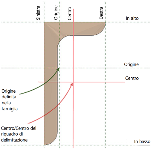

In alcuni casi, l'origine della famiglia di un elemento del telaio strutturale può non essere allineata al centro del riquadro di delimitazione dell'elemento.
L'illustrazione seguente mostra la differenza tra l'origine della geometria della famiglia e il centro della casella di delimitazione.
