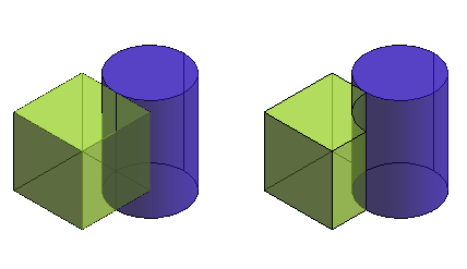

È possibile includere più istanze di massa in un progetto. Per evitare sovrapposizioni, è possibile unire un'istanza di massa ad altre istanze di massa mediante lo strumento Unisci geometria.
I valori del volume complessivo e dell'area complessiva del pavimento vengono rettificati di conseguenza.
gruppo Geometria
menu a discesa Unisci
La forma sovrapposta della prima massa si inserisce nella seconda. I pavimenti di massa della seconda massa vengono rettificati in modo che l'area complessiva del pavimento venga riportata correttamente in un abaco delle masse.
Se si spostano le istanze delle masse unite, le relative proprietà vengono aggiornate. Se si spostano le istanze delle masse in modo che non si intersechino, viene visualizzato un messaggio di avviso. È possibile separare le masse utilizzando lo strumento Disgiungi geometria.
